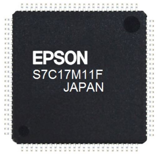

Seiko Epson начала поставки образцов малопотребляющего 16- разрядного микроконтроллера S7C17M11 со встроенной Flash памятью, кварцевым резонатором и высокоточными термокомпенсированными часами реального времени (RTC). Начав серийное производство, Epson планирует на первом этапе выпускать 300,000 приборов в месяц.
Epson - S7C17M11
Точное измерение времени необходимо для многих устройств, оснащенных микроконтроллерами, в частности, для приборов учета электроэнергии. Точность измерителей имеет большое значение, например, в тех странах и регионах, где энергетические компании поддерживают тарифы, дифференцированные по дням и времени суток. Epson, которая может гордиться своим опытом изготовления как полупроводниковых, так и кварцевых приборов, использовала его для интеграции кварцевого резонатора в корпус микроконтроллера S7C17M11, что позволит клиентам эффективно разрабатывать точные времязадающие устройства, даже для жестких температурных условий, в которых работают измерители, находящиеся вне помещений.
Обычно часы реального времени состоят из специализированной микросхемы, к которой подключается внешний кварцевый резонатор. Измерение времени основывается на частоте колебаний резонатора. Однако, стабильность частоты колебаний кварцевого резонатора различна для разных моделей. На стабильность частоты также влияет температура окружающей среды, в которой используется устройство. По этой причине, когда микроконтроллер работает в жестких условиях с экстремальными значениями или экстремальными перепадами температуры, разработчикам при создании конечного продукта приходится учитывать отклонения частоты колебаний, обусловленные изменениями температуры, и достичь требуемой точности изменения времени удается не всегда.
Для решения этой проблемы Epson интегрировала один из своих высокостабильных кварцевых резонаторов в корпус микроконтроллера S7C17M11 и разработала технологию определения и коррекции отклонений частоты его колебаний, вызванных изменениями температуры. Микроконтроллер S7C17M11 обеспечивает точность ±10 с в месяц в температурном диапазоне от 0 °C до 50 °C, ±13.2 с в месяц в диапазоне от –30 °C до 20 °C и ±26.2 с в месяц в диапазоне от –40 °C до 85 °С. Более того, это интегрированное однокристальное решение не требует настройки, сокращая время разработки и количество дискретных компонентов.
S7C17M11 также содержит ряд других встроенных периферийных блоков, включая Flash память, 12-разрядный АЦП и драйвер ЖКИ с источником питания для 240-сегментного дисплея. В режиме останова при включенных часах реального времени типовое потребление тока составляет 2.25 мкА.

  • Модель: S7C17M11
  • Ядро: 16-разрядный RISC процессор с блоком аппаратного умножения/деления;
  • Flash память: 128 килобайт;
  • ОЗУ: 8 килобайт;
  • Рабочее напряжение: гарантированный диапазон: 2.5 В … 3.6 В;
  • Потребляемый ток:
    • Режим сна (RTC включен): 2.25 мкА (тип.),
    • Активный режим (32.768 кГц): 8 мкА (тип.),
    • Активный режим (8 МГц): 1500 мкА (тип.),
  • Стабильность частоты 32768 Гц:
    • 0…50 °C: ±3.8×10–6 (отклонение за месяц не более 10 с),
    • –30…70 °C: ±5×10–6 (отклонение за месяц не более 13.2 c),
    • –40…85 °C: ±10×10–6 (отклонение за месяц не более 26.4 c);
  • Драйвер ЖКИ:
    • до 136 сегментов (34 сегментных вывода × 4 общих),
    • до 192 сегментов (30 сегментных выводов × 6 общих),
    • до 240 сегментов (30 сегментных выводов × 8 общих);
  • Количество портов ввода/вывода: до 42;
  • Аналого-цифровой преобразователь: 8-канальный 12-разрядный АЦП последовательных приближений;
  • Детектор напряжения питания: 32 уровня в диапазоне 1.2…5.0 В, измеряемые с точностью ±2.5% в диапазоне температур –40…85 °C;
  • Последовательные интерфейсы:
    • UART (4 канала);
    • SPI (1 канал);
    • I2C (2 канала, один используется для управления часами реального времени);
    • Интерфейс смарт-карт, совместимый с ISO 7816-3 (2 канала);
  • Корпус: H4QFP15-100 (16 мм × 16 мм, расстояние между выводами 0.5 мм).
