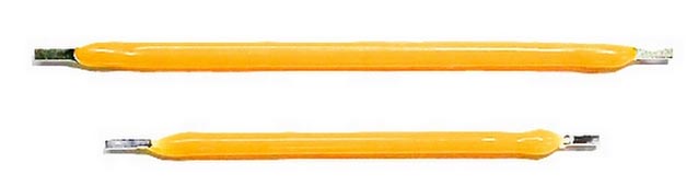

За счет дифференцированной технологии COB, производимые Seoul Semiconductor филаментные светодиоды создают высококачественный свет, близкий к естественному, и могут обеспечивать потрясающе эмоциональное всенаправленное освещение, в котором небольшие размеры источника сочетаются с широким углом излучения. Светодиоды выпускаются с индексом цветопередачи не ниже 80 и различными величинами световых потоков от 105 лм до 210 лм. Коррелированная цветовая температура (Correlated Color Temperature – CCT) всех приборов равна 2700 K. Благодаря высокому качеству света они широко используются для создания гармоничной атмосферы в таких местах, как кафе и гостиницы, или даже спальни и гостиные, что делает их альтернативой лампам накаливания, производство которых было поэтапно прекращено в 2014 году.

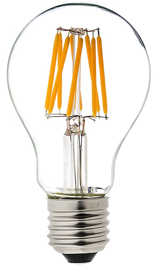

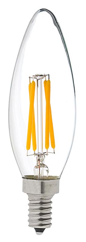

Мировой рынок электрических ламп оценивается в 7 млрд. штук ежегодно, и 2.5 млрд. из них приходится на лампы, используемые в различных декоративных целях, для которых, прежде всего, и предназначены филаментные светодиоды. Их использование на этом рынке уже началось, и теперь приборы можно увидеть не только в различных сферических лампах, но и в лампах свечеобразной формы. Такое разнообразие приложений поддерживается двумя длинами светодиодов: 38 мм и 50 мм.
Технические характеристики
Прибор Длина
[мм]
P
[Вт]
VF
[В]
Световой
поток
[лм]
CCT lF
[мА]
CRI,
не менее
SFW8C32A-xx 38 1.3 86 210 2700 15 80
SFW8C32A-xx 38 1 68 190 2700 15 80
SFW8C32A-xx 38 1 68 150 2700 15 80
SFW8C31A-xx 38 0.7 68 105 2700 10 80
SFW8C31A-xx 38 0.6 64 115 2700 10 80
SFW8C52A-xx 50 1.3 86 210 2700 15 80
