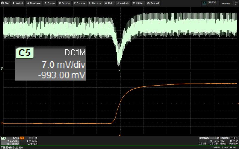

Пробник RP4030 в полной мере обеспечивает низкоимпедансное подключение в цепь для сбора данных, возможность анализа низкоуровневых сигналов постоянного напряжения/ тока шин питания без нежелательной нагрузки в питающую шину тестируемого устройства, обеспечивает большой уровень постоянного смещения для отображения сигнала мощности/напряжения/ тока при работе осциллографа с высоким коэффициентом усиления.
Компания Teledyne LeCroy анонсировала активный пробник RP4030 для анализа мощности систем
Большой диапазон смещения ± 30 В
Это позволяет отображать сигнал постоянного напряжения в центре вертикальной сетки осциллографа при высоко чувствительной настройке (макс. динамический диапазон ± 800 мВ).

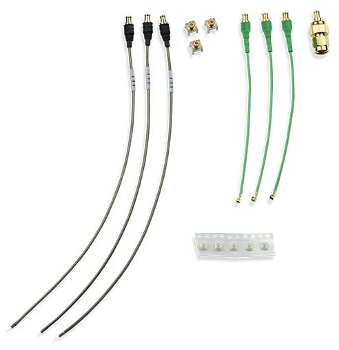

Пробник RP4030 в стандартной комплектации имеет провода для подпайки и в коаксиальные кабели с типом монтажных соединителей MCX и U.FL PCB. Различные наконечники являются опциональными аксессуарами. Также могут быть приобретены дополнительные принадлежности или соединительные провода и затем использованы для подключения различных сигналов в цепи во время тестов или на этапах проверки устройства.
