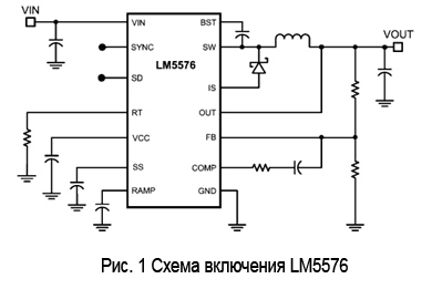

Компания National Semiconductor расширила семейство регуляторов Simple Switcher, выпустив серию понижающих регуляторов LM557x и LM2557x, обладающих всеми необходимыми функциями для организации питания цепей с применением минимального количества компонентов обвязки. Микросхемы работают при входном напряжении до 75 В и способны питать нагрузку током до 3 А. Запатентованная технология "emulated-current-mode" обеспечивает отличные переходные характеристики при изменении нагрузки, которые не может обеспечить традиционный токовый режим при минимальном коэффициенте заполнения. Рабочая частота задается в диапазоне от 50 КГц до 1 МГц. На рис. 1 приведена типичная схема включения микросхемы LM5576 (в своем составе содержит n-канальный MOSFET транзистор, сопротивление 170 мОм).
