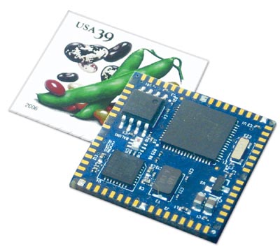

Модуль IRIS OEM Module (на снимке) размерами 24 x 24 мм выполнен в формате «почтовой марки». Он рассчитан на интеграцию в OEM-конструкции и позволяет быстро перейти от этапа опробования инженерного прототипа к серийному выпуску продукции.
