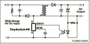

Множество электроники имеет редко используемые двигатели, динамики, световые датчики и устройства, которые требуют дополнительную мощность на короткий промежуток времени. К примеру DVD плеер - двигатель, который открывает лоток с диском. В остальное время устройство выолняет стандартные операции и потребляет намного меньше мощности. При этом компоненты всей схемы должны быть расчитаны на работу при максимальной нагрузке, хотя это и нужно всего несколько мгновений. Это экономически неэффективно. Микросхема TinySwitch-PK способна кратковременно удваивать рабочую частоту одновременно с увеличением ограничения по току, что дает возможность получить до 280 % от стандартной мощности при использовании того же самого трансформатора.
Типовая схема включения TinySwitch(R)-PK
