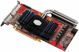

Кулер CoolViva Z1

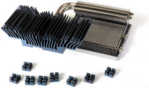

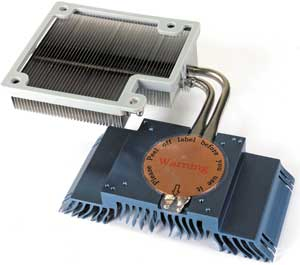

Конструкция кулера CoolViva Z1 весьма оригинальна. Он состоит из двух алюминиевых радиаторов, соединенных между собой двумя тепловыми трубками диаметром 6 мм. В одном из радиаторов имеется медный сердечник диаметром примерно 4,5 см, который контактирует с поверхностью графического процессора и выполняет роль теплосъемника. Тепловые трубки, соединяющие радиаторы, проходят как раз через этот медный сердечник. Благодаря такой конструкции кулера, при нагревании графического процессора происходит эффективный отвод тепла от теплосъемника (медного сердечника) к двум массивным радиаторам. Причем радиатор без медного сердечника является основным, то есть предполагается, что тепло будет передаваться преимущественно этому радиатору.
RV-UCH-NNU1-GP
При монтаже кулера CoolViva Z1 на видеокарту основной радиатор располагается с обратной стороны видеокарты.
Габаритные размеры кулера составляют 173 x 122,3 x 55,4 мм, а вес — 286 г.
В комплекте к кулеру прилагается восемь алюминиевых радиаторов для модулей памяти, а также тюбик с термопастой и инструкция по монтажу кулера на видеокарту.

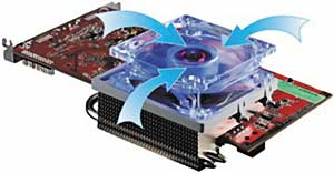

Кулер CoolViva Z1 в комплекте с вентилятором на видеокарте
Еще одной особенностью кулера CoolViva Z1 является то, что опционально его можно использовать вместе с 80-миллиметровым вентилятором, который устанавливается на основной радиатор посредством специальной пластиковой рамки. В этом случае кулер CoolViva Z1 можно применять для охлаждения не только видеокарт среднего уровня, но и топовых моделей видеокарт на процессорах ATI Radeon X1900XT/X1950XT или NVIDIA GeForce 8800GTS/8800GTX.
В принципе, кулер CoolViva Z1 можно использовать с любым 80-миллиметровым вентилятором, причем оптимально, если он поддерживает технологию PWM. Такие вентиляторы оснащены четырехконтактным разъемом питания. К примеру, это может быть 80-миллиметровый вентилятор Cooler Master R4-P8B-25AK-GP. Он потребляет всего 1,44 Вт электроэнергии, а его скорость вращения в зависимости от скважности импульсов питания изменяется от 900 об./мин (соответствует скважности 35 %) до 2500 об./мин (скважность 100 %). При максимальной скорости вращения вентилятор создает воздушный поток в 28,77 CFM. При этом он работает достаточно тихо. В случае минимальной скорости вращения (900 об./мин) уровень создаваемого им шума составляет 12,84 дБА, то есть его просто не слышно.
Использование кулера, поддерживающего PWM-технологию, дает то преимущество, что скорость кулера динамически изменяется в широком диапазоне в зависимости от температуры графического процессора. Правда, в данном случае есть одно препятствие. Чтобы воспользоваться преимуществом PWM-технологии, необходимо подключить вентилятор к четырехконтактному разъему питания на видеокарте. Однако четырехконтактные разъемы питания вентиляторов по размеру не совпадают с подобными разъемами на видеокарте, а соответствующих переходников просто не существует. Поэтому при замене штатной системы охлаждения придется взять в руки паяльник, немного повозиться и довести все до ума — заменить разъем вентилятора на разъем от вентилятора штатной системы охлаждения.
Можно, конечно, поступить и проще, подключив вентилятор к четырехконтактному разъему питания на материнской плате (благо длина кабеля составляет 50 см), однако в этом случае скорость вращения вентилятора никак не будет связана с температурой графического процессора.
Можно также подключить вентилятор к стандартному MOLEX-разъему блока питания (через переходник), но в этом случае вентилятор будет вращаться на максимальной скорости и все преимущество PWM-технологии будет сведено на нет.
