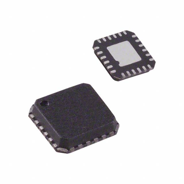

Созданные на разработанной компанией Analog Devices XF3 КДН - структуре дополнительной биполярной технологии SiGe, усилители AD8375 и AD8376 существуют только в виде образцов, их массовый выпуск запланирован на июнь 2007. Стоимость одноканального усилителя AD8375 составит $4.49 за микросхему, а сдвоенный усилитель AD8376 будет стоить $6.49 за микросхему в партии от 10 000 штук. Оба устройства находятся в маленьком LFCSP корпусе с 24 ножками для AD8375 и 32 ножками для AD8376.
