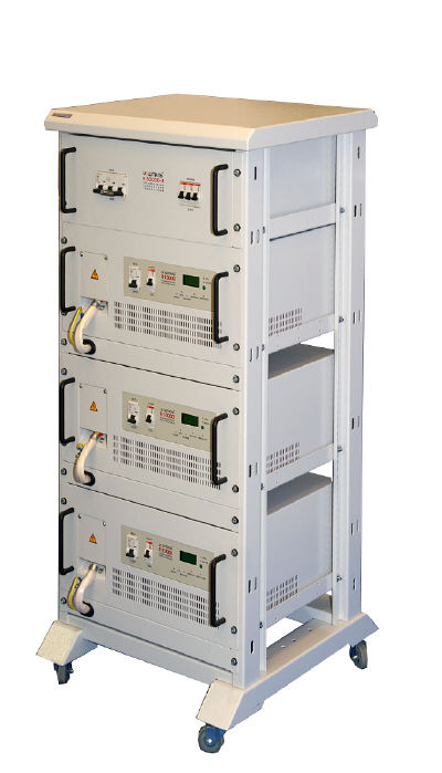

Предприятием ЗАО "Тэнси-Техно", входящим в группу компаний "Штиль", разработана и запущена в производство новая серия стабилизаторов напряжения "Штиль" с индексом C. В новую линейку входят однофазные модели - R 4500C, R 6000C, R 7500C и R 10000C мощностью соответственно 4,5; 6; 7,5 и 10 кВА и трехфазные модели R 13500-3C, R 18000-3С, R 22500-3C и R 30000-3C мощностью соответственно 13,5; 18; 22,5 и 30 кВА. Новая серия C спроектирована на базе хорошо зарекомендовавших себя в течение многих лет тиристорных стабилизаторов «Штиль» серии R.
стабилизаторы напряжения Тэнси-Техно
Схемотехника и характеристики стабилизаторов "Штиль" новой серии C идентичны традиционным стабилизаторам "Штиль" серии R соответствующих мощностей. Однако в конструкцию корпуса были внесены принципиальные изменения. Главной особенностью новых стабилизаторов является 19-ти дюймовый конструктив, а для трехфазных моделей – наличие в комплекте открытой 19-ти дюймовой двухрамной стойки для вертикального расположения всех блоков стабилизатора. Данная конструкция стала следствием того, что трехфазные стабилизаторы в диапазоне мощностей 13,5-30 кВА устанавливаются преимущественно в офисах и коттеджах, где важным условием выбора стабилизатора является требуемая для его установки площадь размещения. 19-ти дюймовый конструктив, реализованный в серии C, позволяет, как существенно минимизировать необходимую площадь установки, так и значительно упростить монтаж стабилизаторов.
Еще один сегмент применения стабилизаторов новой серии – это отрасль связи и информационных технологий, где большое распространение получило оборудование в 19-ти дюймовых корпусах, которое устанавливается в 19-ти дюймовые стойки и шкафы. Такое размещение практически уже стало промышленным стандартом.
Цены однофазных стабилизаторов серии C не отличаются от аналогичных по мощности моделей серии R, цены трехфазных стабилизаторов выше на 10% - за счет входящей в комплект стойки и других дополнительных аксессуаров. В качестве опции для однофазных моделей можно заказать 19-ти дюймовую двухрамную стойку высотой 13…45U, трехфазные модели по специальному заказу могут поставляться без штатной стойки.
