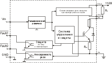

ЗАО "Протон-Импульс" представляет твердотельное полупроводниковое реле 5П59.10GD ТСК постоянного тока со встроенными схемами защиты от короткого замыкания, перегрузки по току и температуре. Реле обеспечивает разрыв цепи нагрузки при выходе из строя силового ключа. При малых габаритных размерах реле не требует дополнительного теплоотвода; предназначено для установки на платы печатного монтажа. Возможно включение реле по схеме верхнего или нижнего ключа. Габаритные размеры устройства - 80 х 42 х 30.
Внешний вид 5П59.10GD ТСК
Структурная схема 5П59.10GD ТСК
