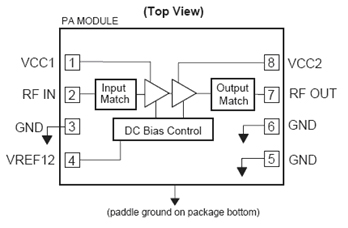

Микросхема FMPA2300 от Fairchild Semiconductor - усилитель мощности для работы в высокопроизводительных беспроводных сетях WiMax (IEEE 802.16d) и WiBro (IEEE 802.16e) соответственно в диапазоне частот 2.3-2.4 Гигагерц. Микросхема выпускается в восьмивыводном низкопрофильном корпусе высотой всего 1 миллиметр и размерами 3 х 3 миллиметра. Вход и выход оптимизированы для работы с линиями имеющими импеданс 50 Ом. Высокая линейность усилителя и малая потребляемая мощность обеспечиваются применением биполярных транзисторов InGaP.
FMPA2300
Технические характеристики:
  • Усиление малого сигнала - 25 децибел;
  • Выходная мощность для компрессии 1 децибел . 30 dBm;
  • PAE (power-added efficiency) для выходной мощности 22 dBm -16,5%;
  • EVM (Error Vector Magnitude) для выходной мощности 22 dBm . 2%;
  • Напряжение питания -3,4 вольт (выходной каскад) и 2,85 Вольт;
  • Корпус . 8-выводный 3 х 3 х 1 мм, безсвинцовое исполнение;
  • Оптимизирован для использования в соответствии со стандартом 802.11e;
  • Входной и выходной импеданс . 50 ом.
Применение: беспроводные сети WiFi , WiMax и WiBro.
