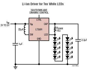

Драйвер имеет возможность регулировки яркости, обеспечивает обслуживание до 10 светодиодов от источника с напряжением от 2,5 до 12 Вольт.
В последнее время все шире применяются светодиоды с белым цветом свечения, поэтому многие фирмы начали выпускать микросхемы драйверов, обеспечивающие стабилизацию тока через светодиоды для широкого диапазона входных напряжений и возможность регулировки яркости, это особенно актуально для систем имеющих автономное питание. Как правило, для работы такого драйвера требуется внешний диод с барьером Шотки. Фирма Linear Technology в данном драйвере LT3591 интегрировала этот диод в микросхему, это решение упрощает топологию платы за счет уменьшения количества элементов обвязки и позволяет применить более компактный корпус с меньшим количеством выводов.
LT3591
Технические характеристики:
  • Возможность обслуживания до 10 светодиодов при входном напряжении 3,3 В;
  • Высокая чувствительность цепи стабилизации тока;
  • Использование одного вывода для целей регулировки яркости и перевода микросхемы в "спящий" режим;
  • Встроенный диод с барьером Шоттки;
  • Диапазон регулирования яркости методом широтно-импульсной модуляции 80:1;
  • Постоянная частота преобразования . 1 мегагерц;
  • Точность регулирования 5%;
  • Входной диапазон напряжений 2,5 - 12 вольт;
  • Необходим только один внешний конденсатор 2,2 микрофарада;
  • Низкопрофильный 8-выводный DFN корпус (3 мм х 2 мм х 0.75 мм).
