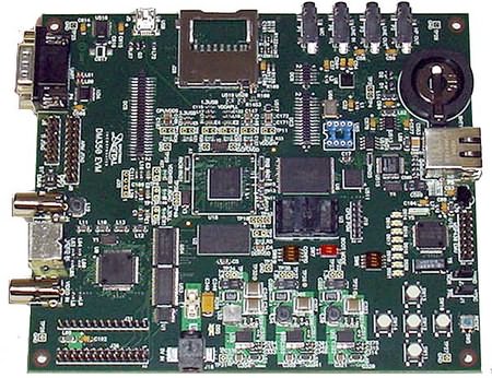

Texas Instruments начала производство тестовых экземпляров супердешевого 2-ядерного процессора (RISC/DSP), который является последним пополнением линейки процессоров DaVinci.
TMS320DM355 является системой на чипе (SoC, system-on-chip) и работает под управлением ОС Windows CE. Его особенностью является его возможность обрабатывать видеопоток с высоким разрешением при том, что стоит этот процессор дешевле 10 долл.
TMS320DM355
Основное назначение данного процессора — портативные мультимедийные устройства, работающие от батарей и воспроизводящие видео, в т.ч. высокого разрешения (HD). При декодировании потока 720р в MPEG-4 процессор TMS320DM355 потребляет всего лишь 400 мВт энергии. В режиме бездействия — потребление и вовсе мизерно, всего 1 мВт. Сообщается, что это продлит время автономной работы устройств, как минимум, вдвое, по сравнению с сегодняшними решениями, доступными на рынке.

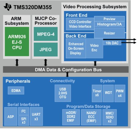

Внутри процессор TI представляет собой ядро ARM926EJ-S RISC, которое работает на частотах 216-270 МГц и DSP (digital signal processor), частота которого 640 МГц. Сопроцессоры MPEG-4 и JPEG co-processor (MJCP) позволяют быстро работать с медийным контентом — при работе с 720p HD MPEG-4 SP обеспечивается скорость де/кодирования, равная 30 фпс, а скорость обработки JPEG — 50 Мп/с (по данным TI).
Процессор DM355 оборудован встроенным контроллером памяти (EMIF), который работает с DDR2 SDRAM или с недорогой памятью NAND. Кроме того, поддерживается пара интерфейсов SD/MMC, а также высокоскоростной USB 2.0 OTG (on-the-go).
TMS320DM355
Новинка компании будет использоваться также в модуле Digital Video Evaluation Module (DVEVM), который работает под управлением ОС Linux.
SDK для нового процессора компания обещает выпустить в течение ближайших нескольких недель.
Сам процессор DM355 оценивается TI в 9,75 долл. (в партиях от 50 тыс. штук), а модуль DM355 DVEVM стоит 500 долл.
