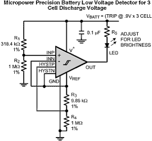

Компания National Semiconductor представила LM7300 - компаратор с интегрировнным источником опорного напряжения, обладающий идельными свойствами для прецизионного детектирования порогов напряжения. Прецизионный ИОН на 2.048 В имеет максимальную погрешность 0.25%. Компаратор потребляет не более 35 мкВт, обладает низким сдвигом напряжения (максимально 0.75 мВ) и независимо настраиваемыми положительным и отрицательным гистерезисом.
Контроль гистерезиса осуществляется при помощи 2 входов: HYSTP задает положительный гистерезис, HYSTN - отрицательный. Внутренняя компоновка компаратора изолирует входной каскад и схему гистерезиса, не позволяя нежелательным внешним возмущениям влиять на точность определения порога напряжения.
LM7300
Выход с открытым коллектором позволяет применять микросхему в различных системах. Выходное напряжение не привязано к Vcc и может быть поднято вплоть до 12 В. LMP7300 входит в серию прецизионных усилителей LMP®.

Применение
  • Прецизионный датчик порогового напряжения
  • Мониторинг батарей
  • Детектор пересечения нуля
