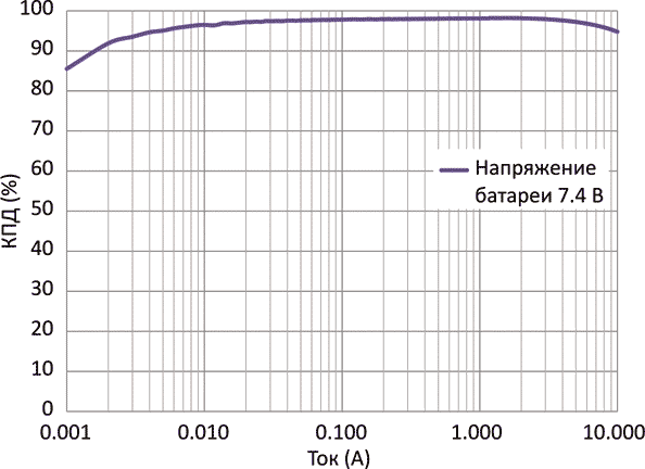

Зависимость КПД от тока нагрузки
Зависимость КПД от тока нагрузки.
