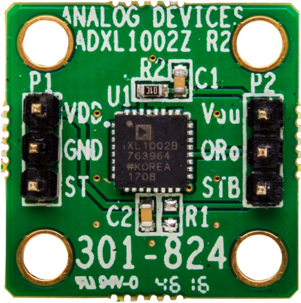

Оценочная плата EVAL-ADXL100X для акселерометров ADXL1001/ADXL1002
акселерометров ADXL1001/ADXL1002.
