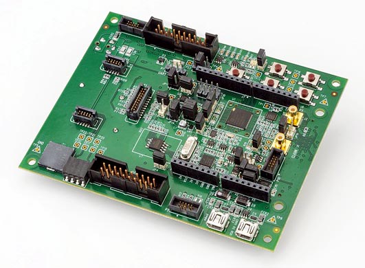

Оценочная система ADuCM4050LF EZ-KIT для процессора ADuCM4050
Оценочная система ADuCM4050LF EZ-KIT для процессора ADuCM4050.
