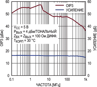

Зависимость OIP3 и коэффициента усиления от частоты
от частоты.
