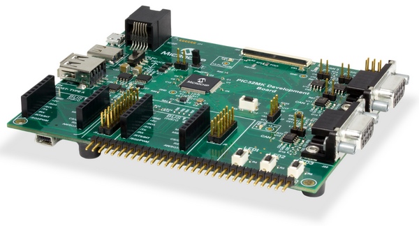

Также как и все микроконтроллеры семейства PIC32, представители семейства PIC32MK поддерживаются в MPLAB Harmony Integrated Software Framework, в интегрированной среде разработки MPLAB X, компилятором MPLAB XC32 Compiler for PIC32, внутрисхемными отладчиками-программаторами / эмуляторами MPLAB ICD 3 In-Circuit Debugger и MPLAB REAL ICE. Дополнительно компания предлагает отладочный набор PIC32MK GP Connectivity Development Kit (DM320106) и подключаемый процессорный модуль PIC32MK Motor Control Plug-In Module (MA320024), совместимый с отладочным набором dsPICDEM MCLV-2 Low Voltage Motor Control Kit (DM330021-2).
Отладочная палата Microchip DM320106 для микроконтроллеров семейства PIC32MK
семейства PIC32MK.
