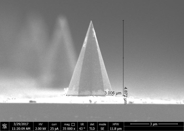

Ангстремовский кантилевер представляет собой прямоугольное основание с выступающей из него балкой, шириной 30 микрометров (мкм) и длиной от 95 до 125 мкм. На свободном конце балки располагается зонд - маленькая кремневая игла, изготавливающаяся методом анизотропного травления. Высота иглы составляет 10-15 мкм.

Кремниевая игла кантилевера производства «Ангстрем»
Кремниевая игла кантилевера производства «Ангстрем».
