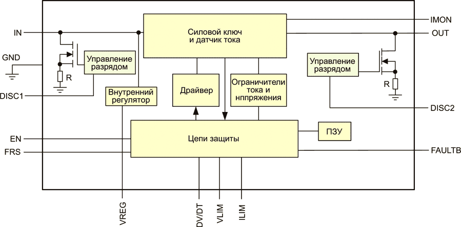

В частности, DPS1133 защищает линии VBUS на входе и выходе разъемов USB Type-C, отвечает временным критериям быстрого переключения источников питания (FRS), устанавливаемым последним релизом (3.0) спецификации Power Delivery, и поддерживает все допустимые конфигурации порта USB-C: нисходящий, восходящий и двухролевой. Рассчитанная на работу в диапазоне напряжений от 4.5 В до 24 В микросхема DPS1133 может как предоставлять, так и забирать ток до 3.5 А через разъем USB Type-C, и без привлечения системного контроллера защищать устройство и автоматически восстанавливаться после таких неисправностей, как перенапряжение, перегрузка по току, короткое замыкание, переполюсовка питания и перегрев.
Блок схема ключа DPS1133
Блок схема ключа DPS1133.
Низкое сопротивление открытого канала силового ключа микросхемы DPS1133 (типовое значение 30 мОм) позволяет коммутировать непрерывные токи до 3.5 А и способствует минимизации рассеиваемой мощности, в то время как корпус QFN4040-17 с оптимизированным тепловым сопротивлением эффективно обеспечивает низкую температуру поверхности при работе устройства. Удобство использования повышается благодаря возможности программирования внешними резисторами таких параметров устройства, как пороги ограничения напряжения и тока и время нарастания. Кроме того, специальные управляющие выводы позволяют разряжать через внутренний резистор емкости входного и выходного портов.
