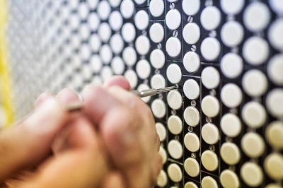

Разработка, которую осуществляет томское АО «НИИ полупроводниковых приборов», основана на технологии низкотемпературно совместно обжигаемой керамики (LTCC, Low Temperature Co-Fired Ceramic) и обеспечивает высокую стойкость изделия к внешним воздействующим факторам при рекордно малой толщине – 30 мм. При этом модули могут быть объединены без нарушения шага излучателей в полотно АФАР неограниченной площади, в том числе с повторением формы объекта-носителя.
Такое решение планарных многоканальных модулей АФАР обеспечивает применение в малогабаритных средствах радиолокации, в частности, беспилотных летательных аппаратов, и необходимо для создания перспективных аэрокосмических систем, например, истребителя шестого поколения.
Разрабатываемые модули включают в себя все элементы АФАР - активные элементы, антенные излучатели, системы распределения сигналов СВЧ и управления, вторичный источник питания, управляющий цифровой контроллер с интерфейсной схемой, систему жидкостного охлаждения. Обладают высокими свойствами взаимной интеграции, что снижает требования к несущей конструкции. Это обстоятельство в совокупности с минимальной массой модулей значительно облегчает для потребителей задачу создания АФАР под конкретные нужды.
