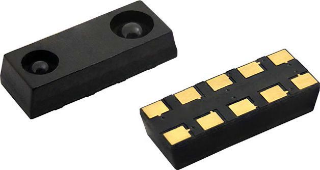

Оптоэлектронное подразделение компании Vishay Intertechnology представило новый высокочувствительный датчик приближения и уровня окружающей освещенности в компактном корпусе для поверхностного монтажа с размерами 8 мм × 3 мм × 1.8 мм. В устройстве VCNL4200 объединены мощный инфракрасный излучатель, фотодетектор приближения с дальностью обнаружения до 1.5 м, фотодатчик окружающего света, микросхема обработки сигналов, 12-/16-битный АЦП и интерфейс I2C с функцией формирования сигнала прерывания. Датчик предназначен для использования в приложениях «умного дома», а также в промышленных и офисных системах.

Встроенный в VCNL4200 фотодиодный датчик окружающего света воспринимает уровни освещенности от 0.003 лк до 1.57 клк, позволяя использовать устройство в конструкциях как с темной, так и с прозрачной оптикой. 16-битный датчик невосприимчив к мерцанию ламп дневного света и отлично термокомпенсирован в диапазоне от –40 °C до +85 °C. В 12-битном датчике приближения используется технология интеллектуального подавления перекрестных помех, в то время как «умная» схема защиты от ложных сигналов обеспечивает точное измерение и более быстрый отклик. Пиковая длина волны излучения светодиода равна 940 нм и не имеет красного «хвоста» в видимой области.
Устройство питается напряжением от 2.5 В до 3.6 В и поддерживает шину I2C с уровнями сигнала от 1.8 В до 3.6 В. Поставляемые в 10-выводных бессвинцовых корпусах QFN датчики VCNL4200 не содержат галогенов и соответствуют требованиям директивы RoHS и экологической инициативы Vishay Green.
