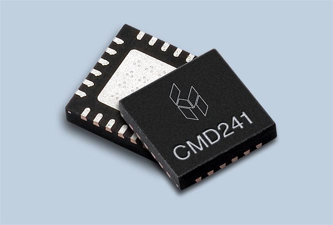

Custom MMIC сообщила о выпуске микросхемы CMD241P4 – корпусированной версии популярного ультраширокополосного малошумящего GaAs усилителя с распределенными параметрами CMD241. Низкие шумы, низкий ток потребления, отличные возвратные потери и компактные размеры этого прибора идеально подходят для его использования в широкополосных радарах L-, S-, C-, X-, Ku- и K-диапазонов, широкополосных коммуникационных устройствах, оборудовании спутниковой связи и контрольно-измерительных приложениях.

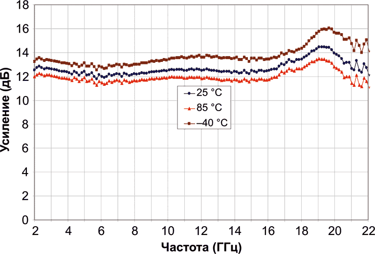

Коэффициент усиления CMD241P4 превышает 13 дБ при коэффициенте шума 2.3 дБ. Как коэффициент усиления, так и коэффициент шума усилителя исключительно стабильны во всем диапазоне рабочих температур от –55 °C до +85 °C. Точка децибельной компрессии CMD241P4 на частоте 11 ГГц расположена выше +21 дБм, а выходная точка пересечения интермодуляции третьего порядка находится на уровне +28 дБм. Микросхема работает от источника положительного напряжения 3 В … 8 В, потребляя при этом всего 74 мА. Типовые значения возвратных потерь на входе и выходе равны 13 дБ и 15 дБ, соответственно.
Зависимость коэффициента усиления от частоты при напряжении питания 5.0 В
питания 5.0 В.
