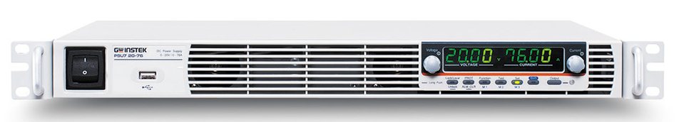

Компания GW INSTEK (Тайвань) анонсировала выпуск новых моделей в серии лабораторных импульсных источников PSU7, встраиваемых в стойку 19" (формат 1U). Пять высоковольтных источников имеют номинальную выходную мощность от 1500 до 1560 Вт, разнообразные сочетания диапазонов регулировки напряжения и тока (макс. Uвых до 600 В и Iвых до 15 А – см. табл.1), режимы стабилизации тока и напряжения, возможность программирования. Новинки представляют собой мощные программно-управляемые низкопрофильные импульсные источники питания (ИИП), которые можно гибко применять в различных индустриальных приложениях, в лабораторных условиях и для питания оборудования телекоммуникационных центров.
Компания GW INSTEK анонсировала новую серию лабораторных импульсных источников питания мощностью до 1.5 кВт
Имеется возможность программирования и мониторинга нагрузки, а также управления внешними устройствами через специальный аналоговый сигнальный разъем. Для подключения к ПК предусмотрены штатные интерфейсы ДУ на задней панели RS-232/RS-485, USB, LAN и опционально GPIB. При подключении источника к ПК включается функция автоматической блокировки органов управления передней панели. Подача на нагрузку выходного напряжения производится электронным переключателем с исполнительной кнопкой «Out»/ Выход.
