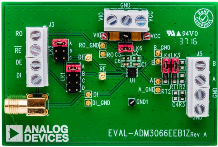

Оценочная плата EVAL-ADM3066EEB1Z
Оценочная плата EVAL-ADM3066EEB1Z.
