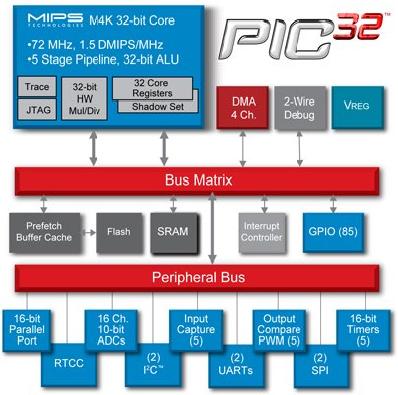

Семейство PIC32 от Microchip пополнило ассортимент в части высокопроизводительных решений с большим объемом памяти. Новые микроконтроллеры сохранили совместимость со своими 16-разрядными предшественниками в части расположения и назначения выводов, периферии и программного обеспечения. Переход к новой элементной базе максимально упрощен за счет полной поддержки семейства PIC32 интегрированной средой разработки (IDE) MPLAB, которую компания распространяет бесплатно. На данный момент, MPLAB IDE поддерживает все 8-, 16- и 32-разрядные микроконтроллеры Microchip.
Первыми в семейство вошли семь моделей общего назначения. Они рассчитаны на тактовую частоту до 72 МГц, имеют до 512 Кбайт флэш-памяти и до 32 Кбайт оперативной памяти. Характерной чертой приборов семейства PIC32 является богатый набор периферийных модулей общего назначения, позволяющий значительно уменьшить сложность и стоимость проектов (см. схему).
В основе микроконтроллеров PIC32 - архитектура MIPS32, принятая в отрасли в качестве фактического стандарта. Быстродействующее ядро MIPS32 M4K позволяет микроконтроллерам демонстрировать лучшую в своем классе удельную производительность - 1,5 DMIPS (миллионов операций с фиксированной запятой) в расчете на 1 МГц тактовой частоты. К достоинствам ядра относится эффективный набор инструкций, пятиступенчатый конвейер, аппаратный умножитель-аккумулятор и до 8 наборов 32-разрядных регистров.
Одновременно выпущен стартовый набор разработчика, включающий все необходимое для быстрого освоения новых микроконтроллеров. Стоимость набора (каталожный номер DM320001) составляет 50 долларов.
Первые изделия семейства PIC32 выпускаются в 64- или 100-контактных корпусах типа TQFP. Оптовая цена самого доступного контроллера PIC32 - 2,95 доллара за штуку, самого дорогого - 5,30 доллара. Пока доступны ознакомительные образцы, серийные поставки планируется начать во втором квартале 2008 года.
