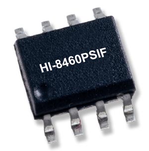

Holt - HI-8460
В HI-8460 интегрированы рассчитанные на напряжение до 800 В цепи емкостной изоляции между приемником линии и цифровым интерфейсом, а также стабилизатор питания, что делает микросхему идеальным устройством для систем, требующих защиты центрального интерфейса или подключенных к разным землям. Несмотря на то, линии питания и земли разделены изоляцией между приемником и логическим интерфейсом, микросхеме требуется лишь один контакт VDD и один контакт GND, что делает HI-8460 совместимой по выводам с ранее выпущенными приборами HI-8450, HI-8591 и HI-8588. Таким образом, новая микросхема является дешевым решением, позволяющим добавить гальваническую изоляцию в существующие конструкции.

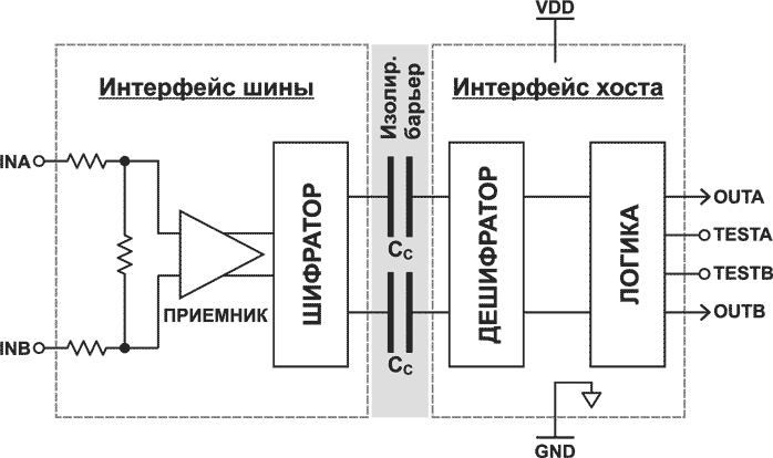

Блок схема гальванически изолированного приемника линии HI-8460
Блок схема гальванически изолированного приемника линии HI-8460.
Встроенная схема защиты от грозовых разрядов гарантирует соответствие рекомендациям DO-160G комитета RTCA, позволяя подключать микросхему непосредственно к шине ARINC 429 без каких-либо внешних компонентов.

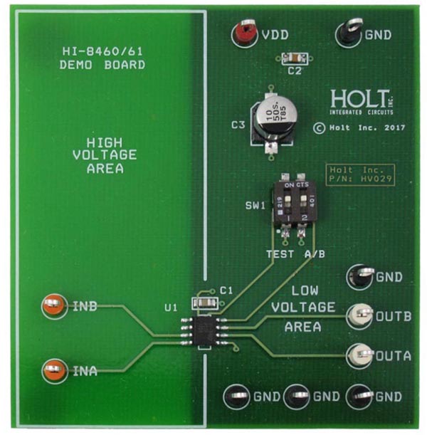

Оценочная плата ADK-8460: приемник ARINC 429 на основе микросхемы HI-8460 с гальванической изоляцией ±800 В
микросхемы HI-8460 с гальванической изоляцией ±800 В.
Доступны устройства в версиях для промышленного (–40 °C ... +85 °C) и расширенного (–55 °C ... +125 °C) диапазонов температур. По желанию заказчика микросхемы для расширенного диапазона могут подвергаться дополнительной термотренировке. Приборы поставляются в стандартных корпусах SOIC-8 и в миниатюрных 16-выводных корпусах QFN размером 4 мм × 4 мм.
