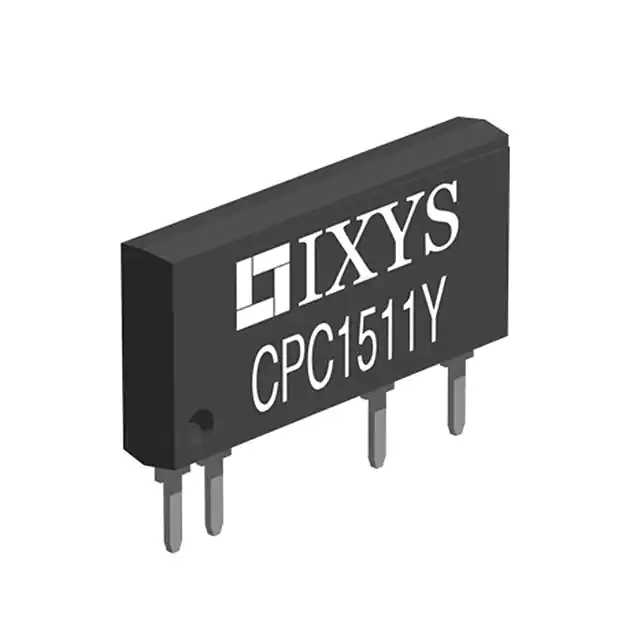

Отделение интегральных схем компании IXYS (IXYS ICD) сообщило о готовности к началу массового производства нормально открытого твердотельного реле CPC1511 с интегрированным ограничителем тока, способного полностью заменить электромеханические реле при более высоком уровне технических характеристик.
IXYS - CPC1511

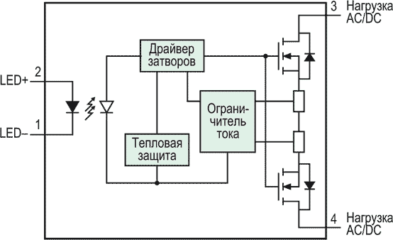

230-вольтовые устройства CPC1511 имеют оптически изолированный вход управления и интегрированный кристалл формирователя выходного тока. Устройство, изготовленное на основе разработанной ICD технологии высоковольтных КНИ (кремний на изоляторе) интегральных схем, содержит драйвер с активным ограничителем тока, схему тепловой защиты и силовые MOSFET ключи. При создании прибора учитывалась необходимость соответствия требованиям регламентирующих документов в части устойчивости к броскам напряжения. Реле предназначено для коммутации цепей переменного и постоянного тока в системах с ограниченной площадью печатной платы при недоступности дополнительных источников питания. Функции активного ограничения тока и отключения при перегреве обеспечивают автоматический возврат к состоянию, определяемому входным током управления, сразу же после устранения неисправности. Эти цепи защиты гарантируют высочайший уровень надежности в условиях тяжелых коммутационных нагрузок.
Блок-схема CPC1511
Блок-схема CPC1511.
Реле CPC1511 способно ограничивать как переменный ток, так и однополярный постоянный. Нормально открытое твердотельное реле идеально подходит для множества переключательных приложений, включая контрольно-измерительные приборы, устройства Интернета вещей, средства промышленной автоматизации, системы безопасности и медицинское оборудование. Главными особенностями прибора являются встроенная цепь ограничения тока, защитное отключение при перегреве, линейный режим работы, низкое потребление мощности, чистое бездребезговое переключение и намного больший срок службы, чем у электромеханических реле.
CPC1511 выпускаются в 4-выводных корпусах Power SIP и поставляются упакованными в пеналы по 25 штук.
