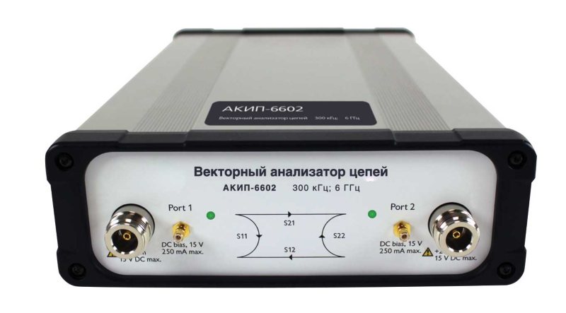

Компания Pico Technology (Великобритания) этим летом представила свою новую разработку - векторный анализатор цепей. Новый векторный анализатор цепей АКИП-6602 относится к классу профессионального лабораторного оборудования, позволяет выполнять векторный анализ в диапазоне частот от 300 кГц до 6 ГГц. Несмотря на компактные размеры, и меньшую стоимость, по сравнению с настольным оборудованием, АКИП-6602 обладает всеми функциональными и измерительными возможностями полноценного векторного анализатора цепей. В АКИП-6602 применена фирменная технология "Quad RX", которая обеспечивает динамический диапазон 118 дБ при использовании четырех независимых приемников, широкий динамический диапазон очень важен при анализе устройств с большим коэффициентом затухания. Возможность выполнения в приемнике полной двухпортовой коррекции ошибок методом перемычки с неизвестными параметрами или калибровку с SOLT адаптером, позволяет производить точные измерения характеристик не встраиваемых устройств.
АКИП-6602
Новый анализатор АКИП-6602 имеет исключительный, в своем классе, динамический диапазон до 118 дБ, уровень зашумленности графика 0.005 дБ при максимальной ширине полосы 140 кГц. Позволяет собрать все четыре S-параметра за 190 микросекунд, на одну частотную точку. Другими словами, например, файл с результатами двухпортового анализа по 500 частотным точкам, будет создан менее чем за 100 мс. Скорость анализа портативного USB анализатора цепей АКИП-6602 сравнима со скоростями настольных лабораторных анализаторов, стоимость которых превышает стоимость АКИП-6602 более чем в четыре раза. Анализатор АКИП-6602 может так же использоваться в качестве скалярного сетевого анализатора с высоким динамическим диапазоном или однопортового векторного рефлектометра.
В комплекте с анализатором АКИП-6602 поставляется специализированное программное обеспечение совместимое с Microsft Windows 7/8/10. Программное обеспечение поддерживает полный спектр графических форматов для скалярного и векторного просмотра двух или однопортовых параметров. Программное обеспечение так же позволяет вычислить расстояние до неоднородности или импульсную характеристику, благодаря наличию режима БПФ. Кроме этого в программном обеспечении встроены две бесплатные программные утилиты, позволяющие измерять параметры преобразований AM-PM усилителей и выполнять тестирование 1 дБ точки компрессии.
К анализатору АКИП-6602 предлагаются опциональные аксессуары, которые будут необходимы для калибровки и подключения к тестируемым устройствам: гибкие кабели N или SMA типа, в полосе до 6 ГГц, переход коаксиальные PC3.5 или SMA, а также адаптер для калибровки по методу SOLT PC3.5 или SMA.
