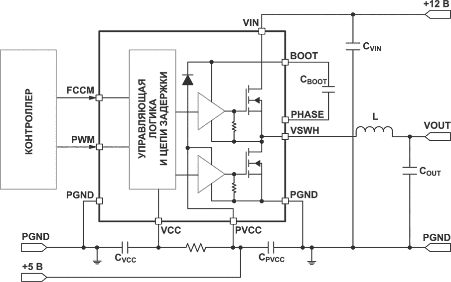

Типовая схема включения AOZ5131QI
Типовая схема включения AOZ5131QI.
