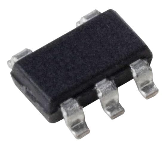

SOT23-5

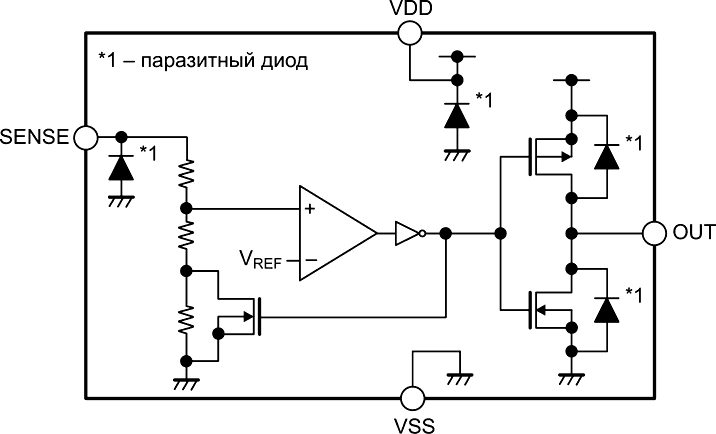

Блок-схема микросхемы S-5471
Блок-схема микросхемы S-5471.
