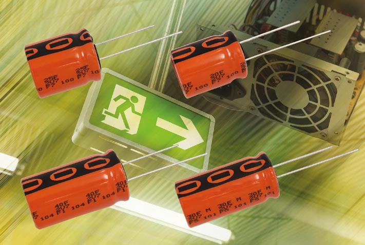

Vishay Intertechnology сообщила о расширении серии 220 EDLC ENYCAP двухслойных электрохимических накопительных конденсаторов (ионисторов) для систем сбора энергии, устройств резервного энергоснабжения и источников бесперебойного питания. Устройства, предлагаемые Vishay BCcomponents в силовой и накопительной версиях, представлены широким диапазоном значений емкостей и выпускаются в миниатюрных корпусах восьми типов с размерами от 16 мм × 20 мм до 18 мм × 40 мм.
Vishay Intertechnology расширила ассортимент ионисторов серии 220 EDLC ENYCAP
Полярные накопительные конденсаторы, предназначенные для рынков промышленного, телекоммуникационного и компьютерного оборудования, имеют плотность мощности, достигающую 4.1 Вт·ч/кг, емкость от 15 Ф до 60 Ф и номинальное напряжение 2.7 В при температуре +65 °C. Устройства серии 220 EDLC ENYCAP отличаются очень низким внутренним сопротивлением и высокой скоростью заряда/разряда. Конденсаторы выпускаются в корпусах с длинными выводами для монтажа в отверстия и отвечают предписаниям директивы RoHS.
Характеристики ионисторов
Версия Накопительные Силовые
Емкость (Ф) 15…55 20…60
Максимальный пиковый ток при +65 °C (А) 25 25…35
Ток утечки через 0.5 ч (мА) 6…25 8…30
Запасенная энергия при +65 °C (Вт·ч) 0.015…0.056 0.020…0.061
Удельная энергия при +65 °C (Вт·ч/кг) 2.5…3.5 3.4…4.1
