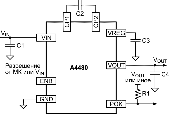

Типовая схема включения
Типовая схема включения.
Вывод разрешения (ENB) выдерживает напряжение до 40 В, что позволяет напрямую подключать его к входу стабилизатора VIN, например, к автомобильной батарее. Микросхема имеет выход «Питание в норме» с открытым стоком, а в перечень функций безопасности входят блокировка при пониженном напряжении, прогрессирующее ограничение тока, защита от пониженного и повышенного выходного напряжения, а также отключение при перегреве. Кроме того, выход защищен от замыкания на аккумуляторную батарею, что крайне важно при подключении нагрузок жгутами проводов.

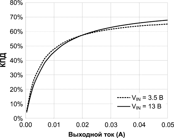

Типовая зависимость КПД от тока нагрузки
Типовая зависимость КПД от тока нагрузки.
