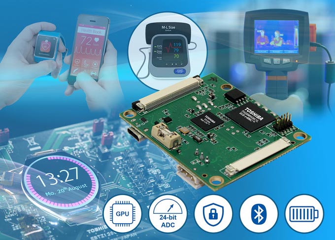

Компания Toshiba Electronics Europe объявила о выпуске новой эталонной платы для графических процессоров App-Lite™ TZ1200. Эталонная плата является частью полной экосистемы платформ разработки, позволяющей проектировщикам быстро настраивать и разрабатывать носимые устройства и решения для Интернета вещей.
Toshiba - App-Lite TZ1200
Новая эталонная плата представляет собой полнофункциональное решение, включающее все основные компоненты, необходимые для быстрого создания и отладки прототипов. В основе системы используется графический процессор App-Lite™ TZ1200 со сверхнизким энергопотреблением на основе высокопроизводительного 32-разрядного процессора ARM® Cortex®-M4F, работающего с тактовой частотой 96 или 120 МГц при потреблении тока в активном режиме всего 70 мкА/МГц.
TZ1200 содержит встроенные ускорители двумерной графики (GFX), которые служат мощной платформой для альфа-наложения, рисования, вращения, текстуризации и масштабирования изображений, а также для выполнения преобразования цветов в режиме реального времени. Графические ускорители в сочетании с оптимизированной структурой шины практически полностью освобождают процессор и вносят значительный вклад в дальнейшее снижение энергопотребления.
Эталонная плата также содержит ИС THGBMHG6C1L, которая предоставляет 8 ГБ флеш-памяти e•MMC™ для хранения данных и загрузки прикладных программ. Для беспроводной связи в системе используется однокристальное устройство Bluetooth с низким энергопотреблением (BLE 4.2) TC35679 со сверхнизким потреблением энергии и интегрированная антенна на печатной плате.
В компактном форм-факторе (50 мм × 40 мм) реализованы различные разъемы для облегчения доступа и расширения. Разъем для подключения дисплея передает сигналы MIPI DSI, параллельного интерфейса и SPI, позволяя пользователю подключать круглые, прямоугольные или специализированные дисплеи. Прецизионный аналоговый входной блок (AFE) TZ1200 включает 24-разрядный сигма-дельта АЦП, 12-разрядный АЦП, 12-разрядный ЦАП и ЦАП для управления светодиодами, подключенные к разъему AFE и позволяющие подключать такие устройства, как оптические датчики пульса или датчики для ЭКГ. Возможности расширения дополняет еще один разъем для сигналов GPIO, ADC, UART, I2C и SPI, который поддерживает подключение дополнительных внешних компонентов для быстрого прототипирования, например, модулей Arduino Shield через простую переходную плату.
