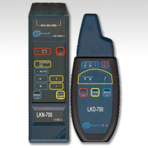

Для поиска скрытых коммуникаций компания Sonel предлагает воспользоваться новым изделием: комплектом LKZ-700. С помощью этого комплекта можно производить поиск проводов и кабелей как находящихся под напряжением, так и без него. Одна из уникальных возможностей LKZ-700 - обнаружение нелегальных обводов счетчиков электроэнергии, и как следствие - снижение потерь в электрических сетях, обусловленных хищением электроэнергии. LKZ-700 будет полезен работникам Энергосбыта, эксплуатационному персоналу предприятий и организаций, монтажникам и испытателям электрических сетей и установок.
LKZ-700 комплект поиска скрытых коммуникаций
Назначение и область применения
Комплект предназначен для поиска скрытой проводки в различных материалах строительных объектов (бетон, кирпич, дерево) и для поиска коммуникаций под землей. Производится поиск кабелей и проводов как под напряжением без необходимости отключения какого-либо оборудования от проверяемой сети, так и без напряжения.
Основные характеристики
Комплект обеспечивает возможность поиска проводок в потолках, стенах, полах, трасс кабелей на глубине до 2 метров, поиск мест повреждения кабелей под землей, поиск отдельных жил в системе проводов и кабелей, трасс водопроводов и труб теплоснабжения
Подробные технические характеристики
  • Класс защиты: II согласно PN-EN 61010-1
  • Температурный диапазон: -20...50°C
  • Габариты ШxВxГ: приемник- 210 х 82 х 24, передатчик- 230 х 67 х 36 мм
  • Масса: приемник- 200, передатчик- 490 г
Стандартная комплектация:
  • Зажим "Крокодил" изолированный желтый
  • Зажим КРОКОДИЛ изолированный черный
  • Зарядное устройство для аккумуляторов MIC со штеккером 3,5 мм
  • Зонд измерительный для забивки в грунт (30 см)
  • Провод измерительный 1,2 м с острым зондом желтый
  • Провод измерительный 1,2 м с острым зондом черный
  • Приемник LKO-700
  • Генератор LKN-700
