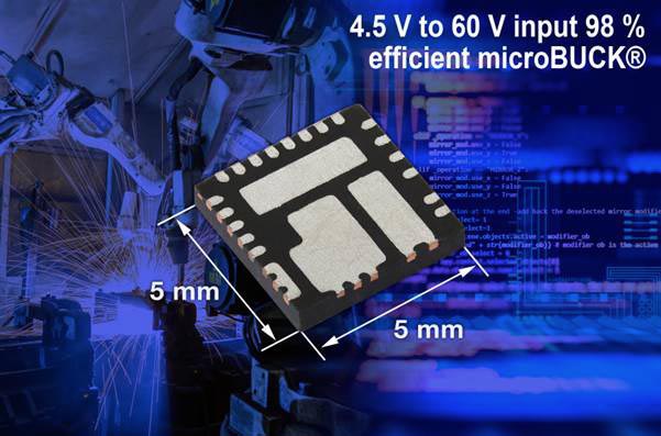

Расширяя семейство синхронных понижающих регуляторов microBUCK, Vishay Intertechnology выпустила новую группу устройств с выходными токами от 2 А до 10 А и широким диапазоном входных напряжений от 4.5 В до 60 В. Объединение в компактном корпусе MLP55-27L высокоэффективных n-канальных MOSFET и контроллера обеспечивает высокий КПД и большую плотность мощности, а также повышает долговременную надежность и упрощает управление тепловыми режимами.
 - SiC464, SiC463, SiC462, SiC461
Сопротивления открытых каналов интегрированных в регуляторы MOSFET верхнего и нижнего плеч в пять ниже, чем у конкурирующих устройств. В сочетании с ультранизкими собственными токами потребления это обеспечивает высокие значения КПД в полном диапазоне нагрузок с пиковыми уровнями, достигающими 98%. Высокий КПД уменьшает потери и позволяет разработчикам увеличивать плотность мощности. Регуляторы семейства SiC46X с наибольшими в отрасли выходными токами при размерах корпусов всего 5 мм × 5 мм могут отдавать в нагрузку мощность более 100 Вт.
Высокий КПД устройства в сочетании с отличной теплопроводностью корпуса MLP55-27L позволяет повысить долговременную надежность за счет более низкой рабочей температуры и отказаться от теплоотводов. Это дает возможность сократить требуемую площадь печатной платы, упростить схему контроля тепловых режимов и снизить стоимость системы.

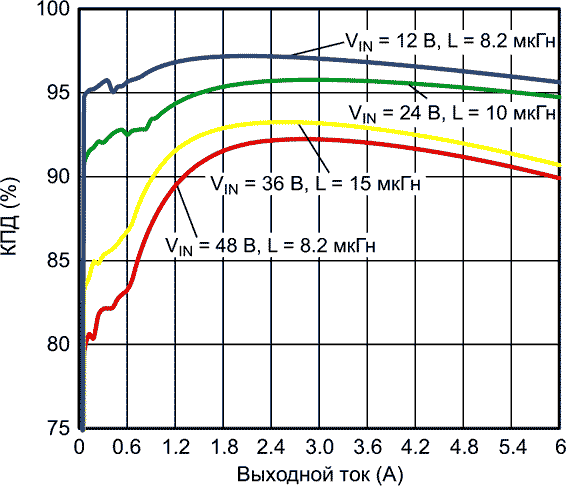

Зависимость КПД от выходного тока
Зависимость КПД от выходного тока; (выходное напряжение 5 В,
частота переключения 300 кГц).
