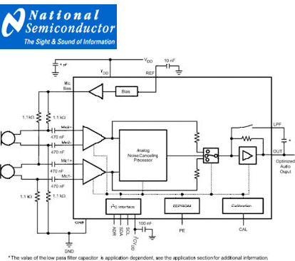

LMV1088 - микрофонный усилитель с двумя аналоговыми входами, разработанный компанией National Semiconductor для высококачественной передачи речи с низкими фоновыми акустическими шумами. LMV1088 включает в себя схему калибровки, которая может быть задействована как командой по шине I2C так и изменением уровня сигнала на одном из входов схемы. Калибровка позволяет компенсировать усиление и изменение частотной характеристики микрофонов, исключая необходимость использования дорогостоящих согласующих устройств. Информация о калибровке сохраняется во встроенной энергонезависимой памяти.
Фирма National Semiconductor представляет LMV1088 микрофонный усилитель с двумя аналоговыми входами, высоким шумоподавлением и возможностью автоматической калибровки.
Также имеется возможность настраивать частотную характеристику микрофонов в пределах +/-3 дБ.
