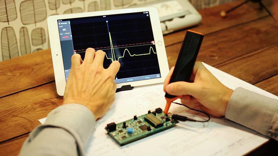

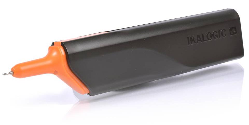

Выпущенный французской компанией IkaLogic (г. Лимож) прибор IkaScope представляет собой беспроводной осциллограф размером с авторучку, способный отобразить результаты выборки сигналов практически на любом экране, подключенном к Wi-Fi. Осциллограф IkaScope, имеющий полосу пропускания 30 МГц и скорость выборки 200 Мвыб/с, может отображать входные сигналы с максимальным пиковым уровнем ±40 В.
IkaLogic - IkaScope
Щуп обеспечивает гальванически изолированные измерения даже в то время, когда порт USB заряжает внутренний аккумулятор устройства. Прибор может использоваться как c настольными компьютерами с операционными системами Windows, Mac и Linux, так и на мобильных устройствах, работающих под iOS и Android. Для любой платформы можно загрузить бесплатное прикладное ПО.
У IkaScope нет выключателя питания; при давлении на наконечник щупа он включается автоматически. Технология ProbeClick экономно расходует ресурс аккумулятора: все цепи, потребляющие энергию, включаются только при нажатом наконечнике щупа, и автоматически полностью отключаются после короткого периода использования. Заряда внутреннего аккумулятора емкостью 450 мА·ч хватает на неделю регулярной ежедневной работы. Изолированное подключение к USB обеспечивает подзарядку внутреннего аккумулятора, а два светодиода индицируют состояние его заряда и статус Wi-Fi.
