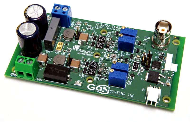

Оценочный набор GS61004B для драйвера PE29102
Оценочный набор GS61004B для драйвера PE29102.
Для демонстрации возможностей управления GaN транзисторами Peregrine совместно с двумя мировыми лидерами в области производства GaN приборов – компаниями GaN Systems и EPC – разработала оценочные наборы:
  • Оценочная плата GS61004B компании GaN Systems позволяет изучить работу драйвера затворов PE29102 в полномостовой конфигурации.
  • В плате полумостового драйвера EPC9086 PE29102 используется для управления eGaN полумостом EPC2111 компании EPC с рабочим током 15 А и максимальным напряжением 30 В.
