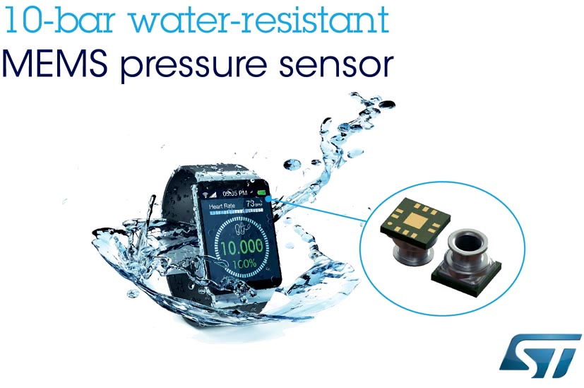

STMicroelectronics - LPS33HW
Носимые устройства еще только начинают плавать, а водонепроницаемые датчики давления создают проблемы, выходящие за рамки простой защиты электроники. LPS33HW не только точнее других приборов, но и помогает продуктам OEM-производителей быстрее оказаться на полках магазинов за счет сокращения времени восстановления после тепловых перегрузок в процессе производства. Чтобы вернуться к максимальной точности после выхода с производственной линии, другим датчикам может потребоваться до семи дней, но устройства, содержащие LPS33HW, будут готовы к работе менее чем за половину этого времени. Добиться таких результатов удалось благодаря высокопроизводительному встроенному процессору и усовершенствованному составу водостойкого геля, заполняющего объем датчика.

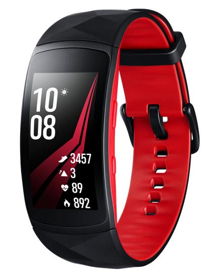

Фитнес-трекер Gear Fit 2 Pro компании Samsung
Фитнес-трекер Gear Fit 2 Pro компании Samsung.
Помимо носимых устройств и другой потребительской электроники, выигрыш от надежности и высокой точности LPS33HW получат и другие приложения, включая промышленные датчики и счетчики учета потребления. При допустимом давлении 10 бар датчик может выдерживать погружение на глубину до 90 метров, а очень низкий уровень среднеквадратичного шума давления, равный всего 0.008 мбар, позволяет таким приложениям, как высотомеры, глубиномеры или мониторы погоды, выдавать достоверные и стабильные результаты. Дрейф точности датчика составляет менее ±1 мбар в год.
При монтаже на печатную плату в процессе производства конечного изделия точность прибора падает менее чем на ±2 мбар и возвращается к нормальному значению менее чем за 72 часа – значительно быстрее, чем у аналогичных водостойких датчиков давления.
LPS33HW уже выпускаются серийно в цилиндрическом металлическом корпусе размером 3.3 мм × 3.3 мм × 2.9 мм, пригодном для использования с кольцевыми уплотнителями. В партиях из 1000 приборов датчики продаются по цене $4.50 за штуку.
