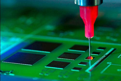

Flip-chip (перевернутый кристалл) - метод монтажа кристаллов на печатные платы, при котором кристалл устанавливается на выводы, выполненные непосредственно на его контактных площадках. Технология обеспечивает высокую плотность монтажа и очень короткие электрические связи, что приводит к повышению производительности микросхем и снижению нагрева.
В настоящее время ЗПП провел ряд разработок, непосредственно связанных с освоением технологии flip-chip. В частности, предприятие запустило производство матричных корпусов с количеством выводов 484 (шаг 1 мм), 672 и 1,752 (шаг 1.27 мм). Толщина керамических слоев в изделиях – 200 мкм, число слоев – до 30, число межслоевых электрических переходов – до 27 тыс. на один корпус, ширина токоведущих дорожек – от 100 мкм, трассировка по керамическим слоям проводников дифференциальных пар с волновым сопротивлением 100 Ом.
Разработанные корпуса относятся к типам BGA (шариковые выводы) и CCGA (столбиковые выводы), которые используются при реализации технологии flip-chip.
