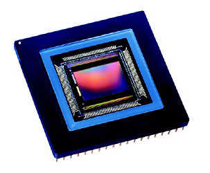

MI-MV40 от Micron Technology  - 4-мегапиксельный цифровой КМОП сенсор с возможностью обработки изображения со скоростью до 200 кадров в секунду. Сенсор доступен в двух вариантах: для работы с монохромным и цветным изображениями. Микросхема включает в себя 10 битные аналого-цифровые преобразователи, тактовая частота 50 МГц при 200 кадрах в секунду.
Компания Micron Technology Inc. анонсировала выпуск 4-мегапиксельного цифрового КМОП сенсора изображения MI-MV40.
MI-MV40 имеет шестнадцать 10-битных параллельных цифровых выходов, энергопотребление составляет 700 мВт, напряжение питания 3.3 В. Размер пикселя 7 квадратных микрометров, цифровая чувствительность 2500 бит на люкс в секунду.
Технические характеристики:
  • Количество пикселей: 2352 х 1728 (4 064 256 точек);
  • Формат изображения: 4:3;
  • Размер пикселей: 7 х 7 микрометров;
  • Размер изображения: 16.46 мм x 12.10 мм, диагональ 20.43 мм;
  • Частота кадров: от 0 до 200 кадров в секунду;
  • Скорость передачи: до 975 Мегабит в секунду (при 200 кадрах в секунду);
  • Энергопотребление: не более 700 мВт;
  • Напряжение питания: 3.3 В;
  • Диапазон рабочих температур: от -5 до +60 градусов Цельсия;
