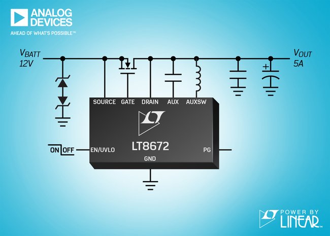

Analog Devices анонсировала выпуск микросхемы контроллера активного выпрямителя LT8672 с защитой входа от обратных напряжений до –40 В. Одновременно Analog Devices сообщила, что отныне все продукты для управления питанием, созданные и создаваемые разработчиками бывшей компании Linear Technology, будут выделяться дополнительным обозначением «Power by Linear».
Analog Devices - LT8672
Способность устройства работать при входных напряжениях от 3 В до 42 В идеально соответствует требованиям автомобильных приложений, стабилизированное питание которых должно поддерживаться как в условиях пуска холодного двигателя и в старт-стопном режиме движения, когда напряжение может падать до 3.0 В, так и при бросках напряжения, достигающих 40 В в момент сброса нагрузки. Управляя внешним N-канальным MOSFET с падением напряжения 20 мВ, LT8672 снижает рассеиваемую мощность на 90% по сравнению с диодами Шоттки, делая ненужными дорогие теплоотводы. Сверхбыстрый переходный отклик отвечает строгим требованиям автомобильных приложений, предписывающим выпрямление пульсаций с частотой до 100 кГц. Равный 20 мкА собственный ток потребления в активном режиме и 3.5 мкА в режиме останова идеально подходят для использования микросхемы в постоянно включенных системах. Сочетание корпуса MSOP-10 и внешнего MOSFET позволяет создавать компактные решения.

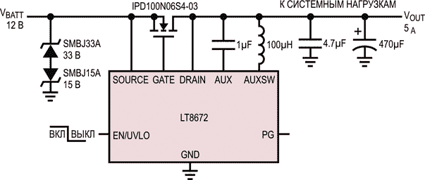

Схема защиты от переполюсовки автомобильной аккумуляторной батареи
Схема защиты от переполюсовки автомобильной аккумуляторной батареи.
Минимальное входное напряжение 3 В и падение напряжения 20 мВ дают возможность снизить требования к нижнему порогу входного напряжения при холодном запуске и в старт-стопном режиме, чтобы создать более простые и эффективные схемы. Если источник входного питания неисправен или закорочен, очень быстрое выключение сведет к минимуму броски обратного тока. Кроме того, имеется вывод «Питание в норме», сигнализирующий о том, что внешний MOSFET готов принять ток нагрузки.

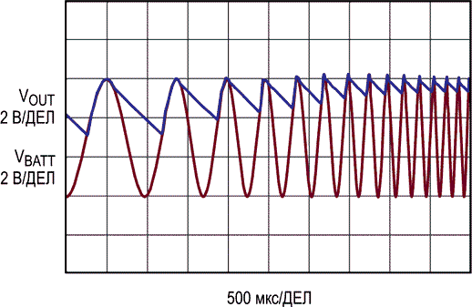

Выпрямление входных пульсаций
Выпрямление входных пульсаций.
