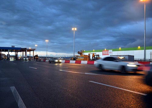

Светодиодные светильники, разработанные в холдинге «Росэлектроника» Госкорпорации Ростех, успешно прошли испытания на участке федеральной трассы М4-Дон и будут включены в реестр поставщиков ГК «Автодор».
Росэлектроника в 2018 году включит свои светильники в реестр «Автодора»
Как сообщалось ранее, уполномоченный оператор ГК «Автодор» до конца октября текущего года осуществлял опытную эксплуатацию светильников серии SLED-Street-9 мощностью 150 Вт, разработанных специалистами томского предприятия холдинга – АО «НИИ полупроводниковых приборов» (НИИПП).
В результате светильники подтвердили ряд эксплуатационных характеристик, в частности, большой диапазон питающего напряжения (150-280 В), защиту от перенапряжения, равномерную освещенность улиц, малый срок окупаемости (4 года), отсутствие эффекта мерцания (коэффициент пульсации менее 1%), большой индекс цветопередачи (75.3 Ra). Кроме того, светильники, оснащенные блоками питания с корректором коэффициента мощности, продемонстрировали высокую экономичность – энергопотребление на 55.2% ниже, чем у ламп ДНаТ (дуговые натриевые трубчатые газоразрядные лампы высокого давления). Также светильники подтвердили соответствие международному стандарту защиты оболочки оборудования от внешнего воздействия – попадания пыли и воды (класс IP67).
