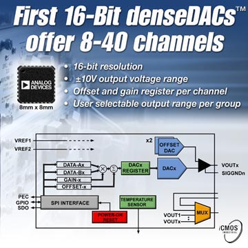

многоканальный ЦАП AD5362
Многоканальный ЦАП AD5362
ИС AD5362 семейства denseDAC является первым промышленным 8-канальным ЦАП с биполярными выходами напряжения; он обладает дифференциальной нелинейностью (DNL), соответствующей 16 разрядам при интегральной нелинейности 14 разрядов (INL). Кроме того, в AD5362 имеются регистры установки смещения и усиления, отдельно в каждом канале, и это позволяет разработчику калибровать систему и компенсировать погрешности, возникающие на любом этапе прохождения сигнала. 50-мегагерцовый SPI-совместимый интерфейс обеспечивает групповую адресацию, что обеспечивает высокую скорость обновления сигналов во всех каналах. ИС также имеет встроенные средства диагностики, включая считывание записанного кода и пакетный поиск ошибки (packet error checking, PEC).
Кроме того, программируемый диапазон выходного напряжения ИС AD5362 позволяет установить различные диапазоны на различных выходах в пределах 20-вольтового размаха (номинальный диапазон составляет ±10 В). Это дает возможность легко модифицировать индустриальные системы, такие как устройства ввода-вывода PLC, где требовалась возможность устанавливать диапазоны сигналов, что повышало стоимость и усложняло схему. В ИС AD5362 также имеется температурный датчик, предусмотрен режим температурного мониторинга; микросхема может переходить в режим отключения (power down) – всё это очень полезно для систем контроля и мониторинга.
ИС AD5362 поставляется в 56-выводном корпусе LFCSP размером 8х8 мм. Другие представители семейства AD536x совместимы по выводам и обеспечивают различное число каналов (до 16) или меньшее разрешение (14 бит).
Многоканальный ЦАП AD5370
ИС AD5370 – это 40-канальный ЦАП, обладающий дифференциальной нелинейностью 16 бит (DNL) и интегральной нелинейностью 14 бит; ИС обеспечивает плотность каналов и характеристики, востребованные в таких областях как высокоточное автоматическое тестовое оборудование (ATE), оптоволоконные сети, промышленные и измерительные устройства (I&I). Малые размеры ИС (9х9 мм) обеспечивают возможность применения преобразователя в портативных системах, и при этом не приходится идти на компромиссы по характеристикам преобразователя. Преобразователь обладает 50-мегагерцовым SPI-совместимым интерфейсом, в нем имеются программируемые регистры смещения и усиления, обеспечивающие простую и точную калибровку; выходной сигнал имеет размах до 20 В, что обеспечивает гибкость в применении. Для упрощения адресации 40 каналов ЦАП разделены на пять групп по 8 каналов. Для каждой группы имеется отдельный вход, обеспечивающий возможность подключения "земли". Кроме того, AD5370 имеет два входа VREF и два ЦАП для смещения, что позволяет установить различные диапазоны выходного сигнала.
