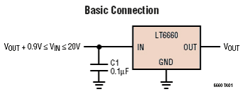

Компания Linear Technology выпускает первую промышленную серию высокоточных источников опорного напряжения в малогабаритном корпусе DFN (2 x 2 мм). Микросхема LT6660 занимает в два раза меньше места на плате, чем ее аналог в SOT-23 корпусе,  и обладает точностью в 0,2 % и температурным коэффициентом 20 ppm/С. Кроме этого, источник опорного напряжения не нуждается во внешнем корректирующем конденсаторе, что является его отличительной особенностью.
источник опорного напряжения LT6660
Микросхема LT6660 работает при входном напряжении до 30 В и имеет защиту от обратного напряжения батареи. Источник опорного напряжения предлагается в вариантах с выходными напряжениями 3 В, 3.3 В, 5 В, 10 В. Падение напряжение в LT6660 составляет всего лишь 900 мВ, что позволяет применять источник в высокоточных приложениях, требующих токов питания до 20 мА.
