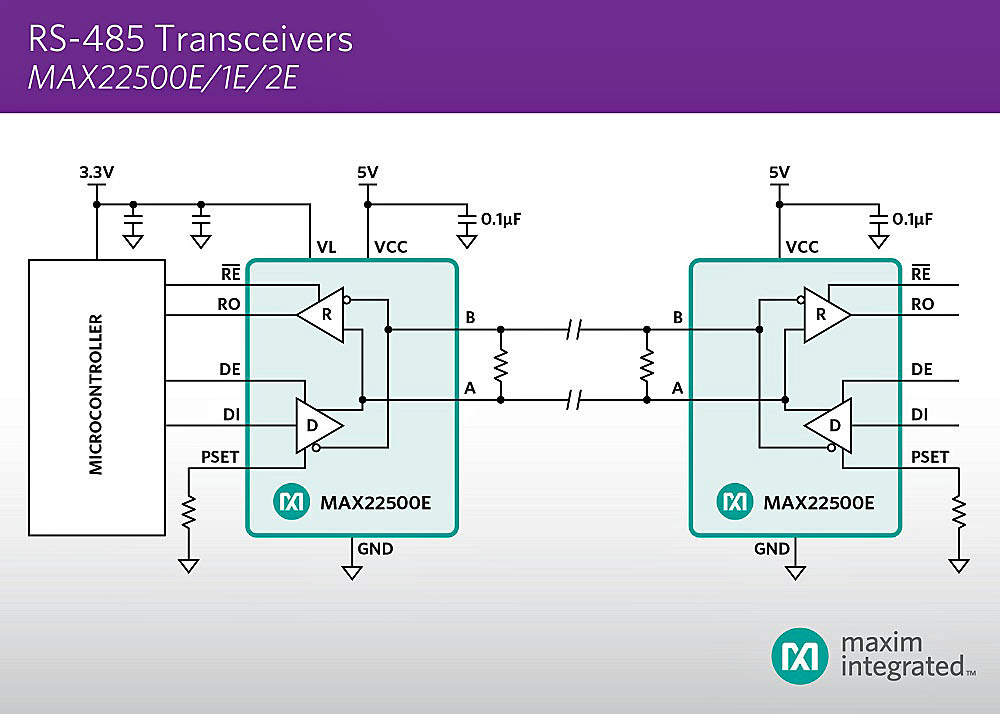

Разработчики промышленных интерфейсов RS-485 теперь смогут удвоить скорость передачи данных и до 50% увеличить длину кабелей, воспользовавшись новыми приемопередатчиками MAX22500E, MAX22501E и MAX22502E компании Maxim Integrated Products.
Maxim - MAX22500E, MAX22501E, MAX22502E
При создании систем управления движением, требующих высокой точности при больших расстояниях, перед разработчиками встает проблема поддержания необходимой скорости и надежности передачи данных через длинные кабели. Например, производственный участок с удаленными исполнительными устройствами, требующими повышенной точности управления, не может работать при коротких кабелях и медленных потоках данных.
Защищенные от электростатических разрядов полудуплексные приемопередатчики RS-485/RS-422 MAX22500E/MAX22501E и полнодуплексный MAX22502E расширяют достижимые скорости вплоть до 100 Мбит/с при расстоянии 50 м. Приборы обеспечивают самые высокие в отрасли скорости для точного, малозатратного и надежного обмена данными по длинным кабелям в различных приложениях управления движением. Возможность введения программируемых предыскажений, предусмотренная в микросхемах MAX22500E и MAX22502E, позволяет удвоить скорости передачи по сравнению с любыми конкурирующим решениями и увеличить скорость реакции и разрешающую способность исполнительных устройств. Коррекция предыскажений позволяет увеличить длину кабелей до 50%. Большой гистерезис приемника (250 мВ) обеспечивает превосходную устойчивость к быстрым броскам напряжения. Кроме того, благодаря улучшенной целостности сигналов и надежности связи, разработчики могут получить тот же уровень характеристик при использовании более дешевых кабелей. Приемопередатчики могут работать в диапазоне температур от –40 °C до +125 °C.
Основные преимущества
  • Надежная связь:
    Скорость обмена увеличивается до 100 Мбит/с при расстоянии 50 м (или 50 Мбит/с при расстоянии 100 м). Коррекция предыскажений улучшает целостность данных при высоких скоростях. Гистерезис 250 мВ на входах приемников повышает помехоустойчивость.
  • Высокая эффективность:
    Наивысшая скорость 100 Мбит/с, увеличивающая скорость реакции и разрешающую способность исполнительных устройств. Гибкий низковольтный интерфейс с отдельным напряжением питания от 1.6 В. Улучшенная целостность сигналов, позволяющая использовать более дешевые кабели.
  • Небольшие размеры:
    8-, 10- и 12-выводные корпуса TDFN.
