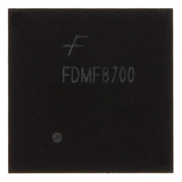

Fairchild выпустила драйвер cо встроенными MOSFET транзисторами
Fairchild FDMF8704

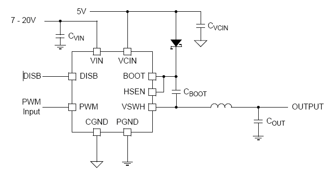

FDMF8704 - решение для DC-DC преобразователей понижающего типа, объединяющее в одном корпусе драйвер и MOSFET транзисторы. Данное интегрированное решение Fairchild оптимизировано для получения максимального КПД. Использование FDMF8704 приводит к экономии площади монтажа. Объединение драйвера и транзисторов в одном корпусе значительно упрощает процесс разработки DC-DC преобразователя. Решение основано на протоколе IntelTM DrMOS.
Фирма Fairchild представляет FDMF8704 новый драйвер cо встроенными MOSFET транзисторами.
Технические характеристики:
  • Напряжение питания: 7 - 20 B;
  • Выходной ток до 32 А;
  • Частота переключения 1 МГц;
  • Максимальный КПД более 90%;
  • Корпус MLP 8 x 8 мм, 56-pin;
  • Диапазон рабочих температур от - 55°C до +150°C.
