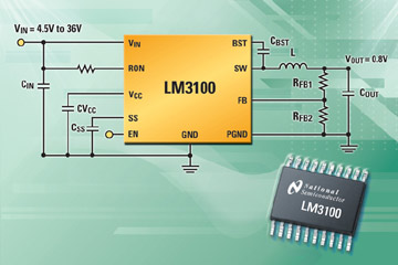

Микросхема LM3100 является новым продуктом National Semiconductor семейства SIMPLE SWITCHER, синхронизированный 1.5 А импульсный регулятор разработан специально для упрощения проектирования схем питания и имеет диапазон входных напряжений от 4.5 В до 36 В. Микросхема обладает COT (constant on time) архитектурой и не нуждается в петле обратной связи благодаря быстрым переходным процессам при изменении нагрузки и простоте схемной реализации. LM3100 разработана для работы с керамическими и другими выходными конденсаторами с малым значением ESR.
LM3100
Рабочая частота микросхемы LM3100 может быть отрегулирована вплоть до 1МГц. Для понижения стоимости и габаритных размеров конечно проектируемого модуля, в состав микросхемы входят два синхронизированных N-канальных MOSFET с драйверами управления. Импульсный регулятор LM3100 работает в диапазоне температур от - 40С до + 125 С, так как предлагается в температуростойком eTSSOP-20 корпусе.

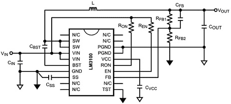

типичная схема включения LM3100
